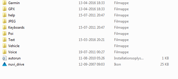

Jeg prøvede at ville gå ind og slette kortet på min enhed men når jeg åbner garmin enheden i denne computer får jeg disse filer/mapper frem:
Efter den "opskrift" som blev lagt op herinde skulle jeg gå ind i map og slette filen med kortet, desværre kan jeg ikke finde nogen mappe der hedder map og heller ingen fil der fylder omkring 2gb
Hvad kan jeg gøre eller hvor gemmer filen sig?

Umiddelbart må der være en skjult mappe et sted for der er kun 645mb ledig plads ud af 3.62gb men når jeg går alle mapper igennem kommer den slet ikke op på det antal gb som der står der er brugt på enheden.

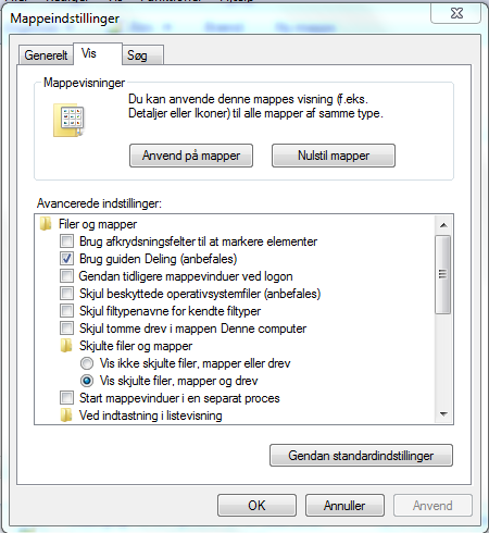

Hvis du benytter Windows skal du, i Stifinderen, vælge at få vist skjulte mapper. Dette gøres ved at vælge Funktioner => Mappeindstillinger => Fanen VIS => Vis skjulte filer, mapper og drev

Nu har jeg sat den til at vise skjulte mapper og filer, men kan kun se en ekstra fil der hedder:
.volumeIcon.icns
.volumeIcon.icns
Re: Hvorfor kan min garmin ikke finde alle gadenavne?
Har du også fjernet markeringen i 'Skjul beskyttede operativsystem filer' ?
Se det hjalp på det
så kom der en mappe der hed .system frem og inde i den er der flere undermapper og en masse filer, der er en der hedder gmapprom som fylder 2,5gb
Skal jeg bare slette den så og så installere et nyt kort igen, der ligger flere filer der hedder gmapprom men som så slutter med .gma og .sum , men den eneste der skal slettes er den store fil?
Ja, det er nok at slette den ene fil på 2,5gb og derefter installere kortet igen med express
