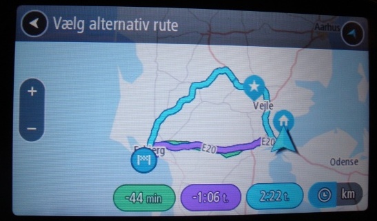

I øvrigt kan den jo godt lave de rigtige ruter, bare man beder den beregne nogle alternative ruter.
Som det fremgår af vedhæftede billede har den fundet 2 alternative ruter - den grønne og den lilla.
Den blå er den oprindelige og helt tossede rute :x
