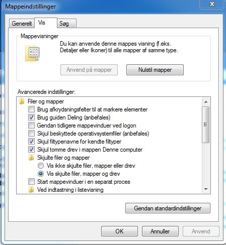

Husk at din GPS skal være i Mass Storage mode.
Din PC skal vise skjulte filer og mapper og Flueben skal fjernes i "Skjul beskyttede operativsystemfiler"

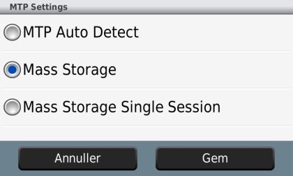

Mass Storage mode, ??? Øh, hvad og hvordan.

1.Vælg Diagnostics Page på GPSen
2. På Diagnostics Page vælges MTP Setting
3. På MTP Setting vælges Mass Storage.
Når indstillingen er udført og PCen er indstillet som tidligere beskrevet, så kan alle filer på GPSen ses og der er mulighed for
at tage backup af alle filer også de skjulte.
Kortfilerne findes i Systemmappen.
