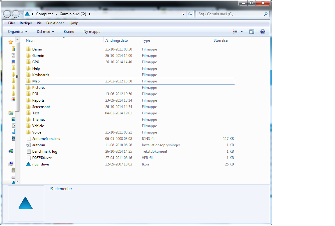

Kim
Indlæg: 43
Tilmeldt: 13 sep 2014, 17:28
Re: Installere kort på SD kort
Indlæg af Kim »
Den ser sådan ud.
Garmin Filoversigt.png (131.55 KiB) Vist 20298 gange
Henning O
Indlæg: 73
Tilmeldt: 12 sep 2014, 14:11
Geografisk sted: Beder
Indlæg af Henning O »
Det ser ikke ud til at du kan se den skjulte systemmappen.
Har du lavet de to ændringer i mappeindstillingen på din PC ?
Henning O
