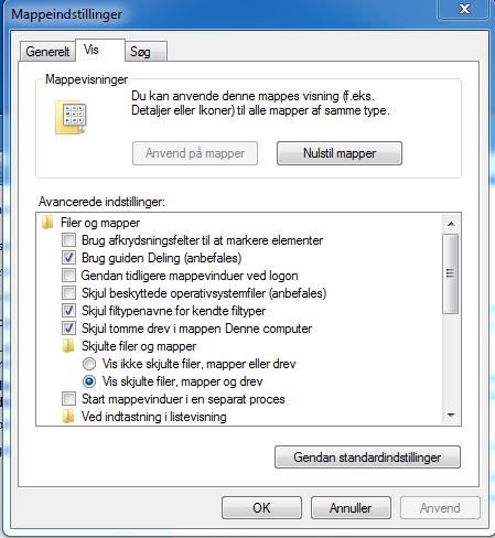

Hvor finder jeg de filer, som du nævner jeg kan omdøbe og flytte. Har sat PC til at vise skjulte filer, men kan sågu ikke finde filer med de navn, som du nævner.

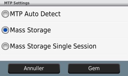

Husk at din GPS skal være i Mass Storage mode.
Din PC skal vise skjulte filer og mapper og Flueben skal fjernes i "Skjul beskyttede operativsystemfiler"

Re: Installere kort på SD kort
: 26 okt 2014, 09:09
af Henning O
Kim skrev:Mass Storage mode, ??? Øh, hvad og hvordan.
Mvh
Kim
1.Vælg Diagnostics Page på GPSen
2. På Diagnostics Page vælges MTP Setting
3. På MTP Setting vælges Mass Storage.
Når indstillingen er udført og PCen er indstillet som tidligere beskrevet, så kan alle filer på GPSen ses og der er mulighed for
at tage backup af alle filer også de skjulte.
Kortfilerne findes i Systemmappen.
